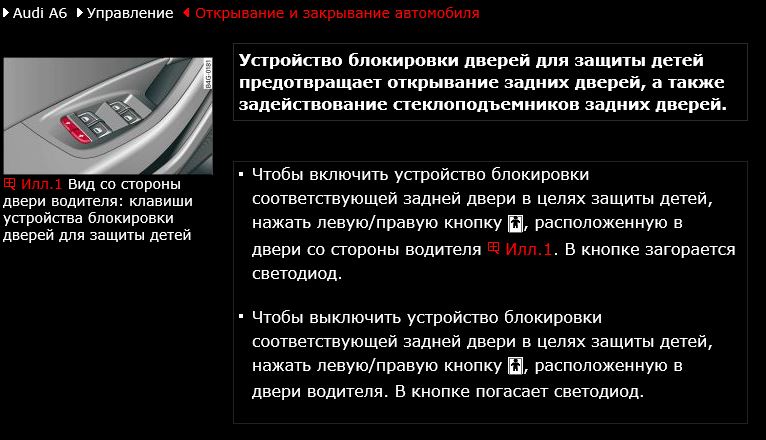

    Спасибо, Странник. Попробую. Привык, что это блокирует задние окна и даже мысли не было там понажимать кнопки).
    Получилось).
