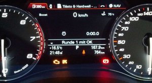

    А что именно делает этот #9 ? )))
  2. Трон
    Трон Завсегдатай

    Показыаает температуру масла и разгон до 100.

    Смотри тест стрелок, бит 3.

    Тест стрелок включили и бит 3 - поставили галку, как у тябя на скриншоте,
    где теперь температуру маслу шукать? :)

    так должно быть.

    17 Блок -> Кодирование 07 -> Байт 1 -> Бит 3 -> измениnm значение с 0 на 1
    (Поставте галочку на "Lap Timer active")

    Lap timer только для 13 модельного года!
