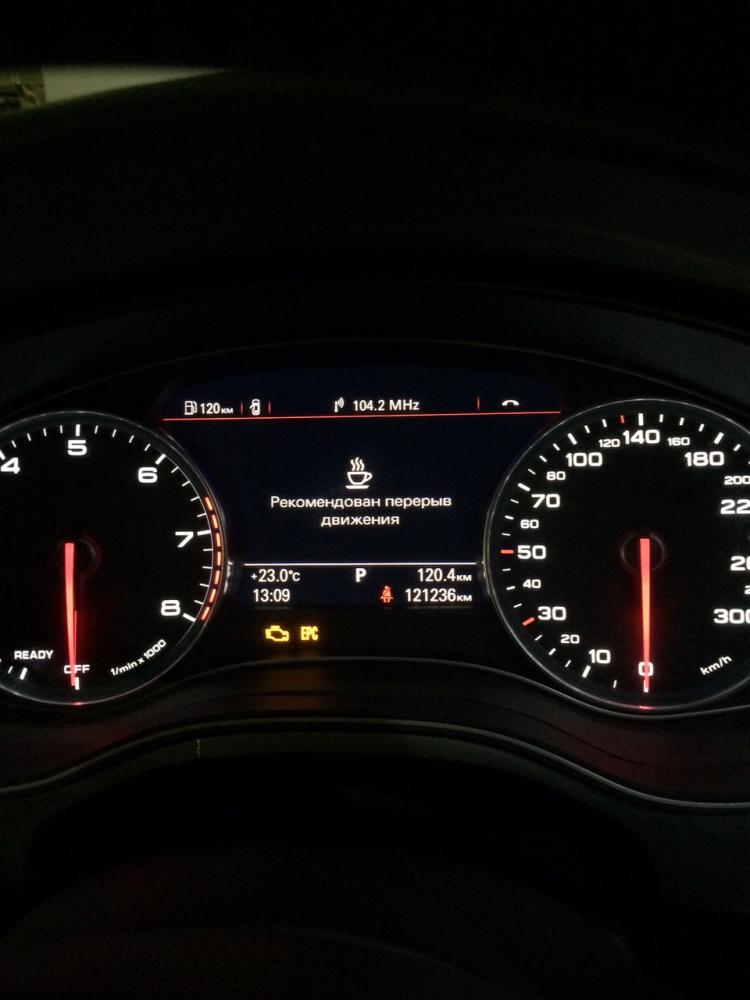

    Приборка тоже от рестайлинговой машины, по ETKA пробивали, она полностью совместима, мало того, если зайти Васей диагностом и запустить тест, то на приборке выскакивает та самая фраза "Рекомендация перерыва движения"
    За работу опции отвечает 19 блок, думается либо кодировка не та, либо ошибки :( http://www.audipiter.ru/forum/topic/48800-optciia-taimaut-assistent/

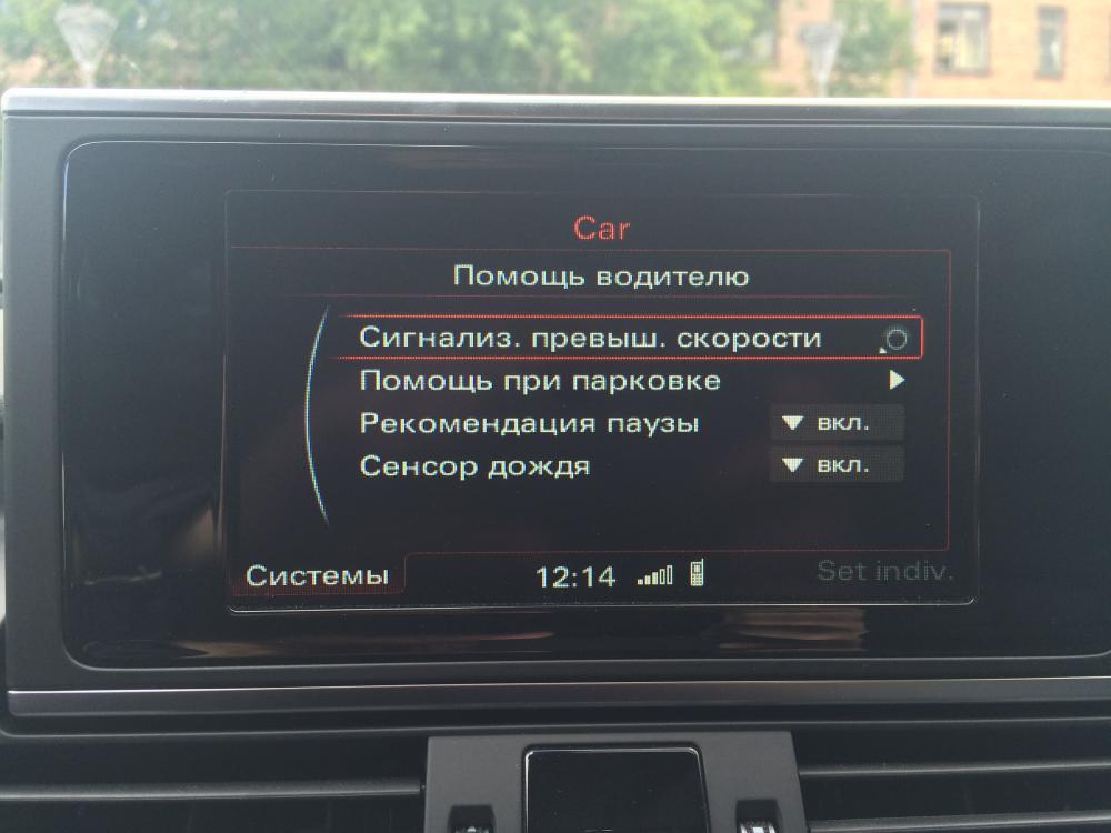

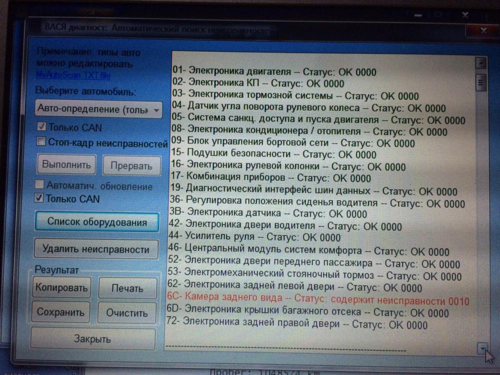

    Убрал все косяки по кодировкам, осталась только ошибка по камере (нет базовых настроек), но она не влияет на рекомендацию паузы 100%. Сделал тест в 19 блоке, он прошел, приборка выдала сообщение, и все равно опция не активна в меню :hot:
    :help::help::help:

  5. siroga
    siroga Заблокирован
    29 дек 2005
    7.812
    Q8 & PORSCHE CAYENNE S E3
    а где у вас 5f? мми работает?
  6. Serg_008
    Serg_008 Участник форума
    20 апр 2015
    488
    Audi Q7 4M 3.0 TDI 2016 MY
    Опа!!! Да, 5F куда то делся :shock:
    Самое интересное что он работает, я его ещё перезагрузил после удаления ошибок.

    Победа!!! "Рекомендация паузы" возвращена на законное место :rock:
    Итого:
    19 блок : C0CD072918 + адаптация
    5F блок : 0100000001C1DB47 08 0B0603010000000000 - 8 байт значение 08 и все стало активно :)
