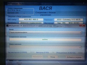

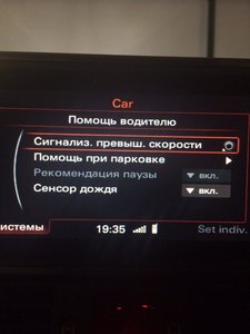

    Коллеги приветствую!!! Подскажите пожалуйста, А6 2015 год, "Рекомендация паузы" была изначально, теперь она не активна. На авто было дополнительно установлено несколько штатных опций и некоторые блоки изменили кодиовки, к сожалению заводские кодировки не сохранились, но в гейт никто не лазил. На данный момент кодировка гейта С0СD072918. Сможете подсказать, она правильная, или в каком направлении рыть?
    С уважением,
    Сергей.

    А что за пауза? У себя такого невидел. Вчем смысл и где эта пауза рекоммендутся?
  7. MadMax69
    MadMax69 Старожил
    31 янв 2014
    14.945
    Рекомедация отдыха для водителя. Электроника анализирует манеру езды и если по ее мнению езда сильно изменилась, то подается сигнал и появляется значок на приборной панели, чашка кофе. Ну как-то так.

    И ведь самое интересное - совпадает с самочувствием!
    Как они это сделали - хз, но на дальняке машина реально угадывает, когда я устал.
    Выглядит вот так:

    Не подскажите, какой бит и байт за это отвечает с 19 блоке?

    Так посмотри выше картинки (пост 1085), там все видно. Поставишь ACTIVE и все должно работать, если предусмотренно.

    Поставил, точнее оно и было выставлено active, не работает :(
    Пост 1085 мой ;)

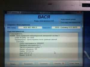

    Появилась зацепка, в гейте висит ошибка, и она не удаляется. Возможно это и есть причина неработоспособности опции. Подскажите что это за ошибка, я не смог допетрить. :shock:
    P.S. Прошу пробег не обсуждать, приборка с донора :wink:

    да ошибка может быть причиной
    у меня порвался провод на датчике АВS и появилась ошибка. В меню перестала работать система давления шин.
    Запаял датчик, стер ошибку, и менюшка активировалась.

    это физическая ошибка,а тут всё электронное
