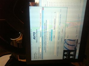

    Всем привет!
    Подскажите с таким вопросом:
    Прочитав первую страницу данной темы, полез выключать функцию старт-стоп. Действую пошагово: подкл ваг-ком, захожу в блок двигатель, далее нажимаю кнопку кодирование...после этого по инструкции необходимо менять значения (биы, байты....) НО у меня после того как захожу в "кодирование " появляется окошко (прикрепляю фото). Что на этом фото нужно нажимать, для дальне ших действий, чтобы не угробить блок управления??? ( пугает предупреждающая надпись). Подскажите кто сталкивался с этим.
    Спасибо

  13. Serg_msl
    Serg_msl Участник форума
    18 авг 2006
    315
    #733 Serg_msl, 12 июл 2014
    Извиняюсь за фото, не могу повернуть на телефоне...
    Кстати ,данное окно всплывает так же , когда захожу в "кодирование" блока управления электроники...(для вкл теста стрелок)
  14. 511ssp
    511ssp Участник форума
    5 фев 2014
    141
    A6/C7 3.0 TDI 12г.
    Нажимай длинное кодирование.
  15. Serg_msl
    18 авг 2006
    315
    А перед этим не требуется скопировать строку "текущее кодирование" и вставить в строку "новое"?
  16. Anta80
    Anta80 Живу я здесь
    2 апр 2013
    1.191
    Q7 4.2 TDI
    Просто сохрани или перепиши кодировку. если накасячишь старую поставишь и всё

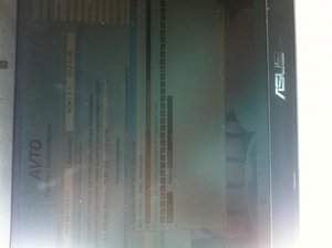

  18. Serg_msl
    18 авг 2006
    315
    Помогите отключить старт-стоп!!!
    Все сделал по инструкции:
    Отключение функции стар-стоп
    Кодирование - Байт 5, Бит 6 ставим 0.
    09 - Блок электроники
    Кодирование - Байт 20, Бит 2 ставим 0.
    Только вот когда захожу в блок двигателя-кодирование-!!!в 5 байте нет бита 6!!! Только с 0-4 как быть???
    Фото прилагаю
      78,8 КБ
      82

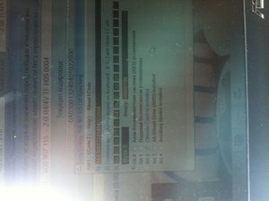

  19. Serg_msl
    18 авг 2006
    315
    И с блоком электроники вот такая штука ( фото прилагаю) не видно бита 2 , который нужно поменять на 1
      58,5 КБ
      70
