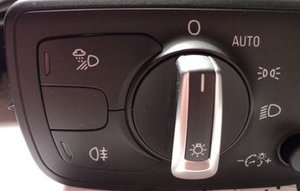

    фотка кнопок. разобрал,....сижу пока думаю,
    если не получится "по феншую" с кодированием,
    доработаю схему, маленький микроконтроллер вставлю, и пару проводков выведу,
    чтоб ещё ПТФ тухли когда дальний ВКЛ, моргать красиво чтоб.

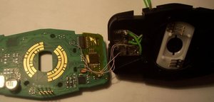

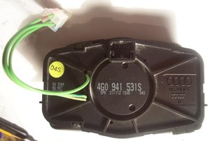

    не дождавшись помощи, пришлось сделать по колхозному.
    то есть внешне ничего не изменилось,
    только фишка добавилась, ну релюшка ещё,
    провода вывел из салона к фарам.
    массу за левым колесом взял - там есть уже гайка с проводами.
    теперь доп. ПТФ включаются длительным (больше секунды) нажатием кнопки задних ПТФ.
    все остальные функции сохранились.
