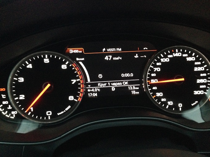

    Продолжение: с пневмой разобрался, теперь машине пофиг что подвеска обычная, а вот лап таймер мне не поддаётся(( Сейчас выглядит так
    [​IMG][​IMG]
    Номер приборки 4G8920930F
    Подскажите пожалуйста, что не так?
  6. Q Sieben
    Q Sieben Живу я здесь
    22 июн 2011
    2.129
    Audi A7C8
    а что не так?
    нет температуры масла?
    остальное всё есть... что-то ещё должно быть?

    Нет температуры масла, сброс и отсчёт времени не работает, давление наддува не показывает, нагрузку на вариатор не отображает. В общем из всего лап таймера показывает только скорость.
  8. Q Sieben
    22 июн 2011
    2.129
    Audi A7C8
    Ну вообще удивительно что она и это показывает...
    Приборка ставилась на А7 до сентября 10 года...
