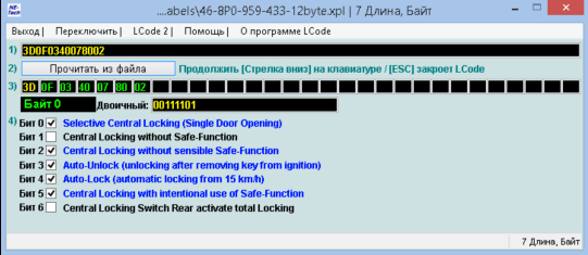

    у меня описание кодировки на английском и у меня есть подозрения, что я понимаю не так как это реально. Во пример мой версии кодировки:[​IMG]
    Если не сложно, можно в тако же виде, только на русском блок 9 и 46.
    P.S.
    Я как раз еще ничего не ломал, а только собираюсь.
    Подскажите, как делать копию.
