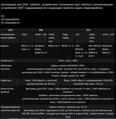

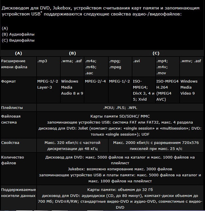

    И еще подскажите пожалуйста, какой максимальный объем карт памяти читает мультимедия? у меня 2 гб читает, а вставил на 64 гб - ее уже не читает
