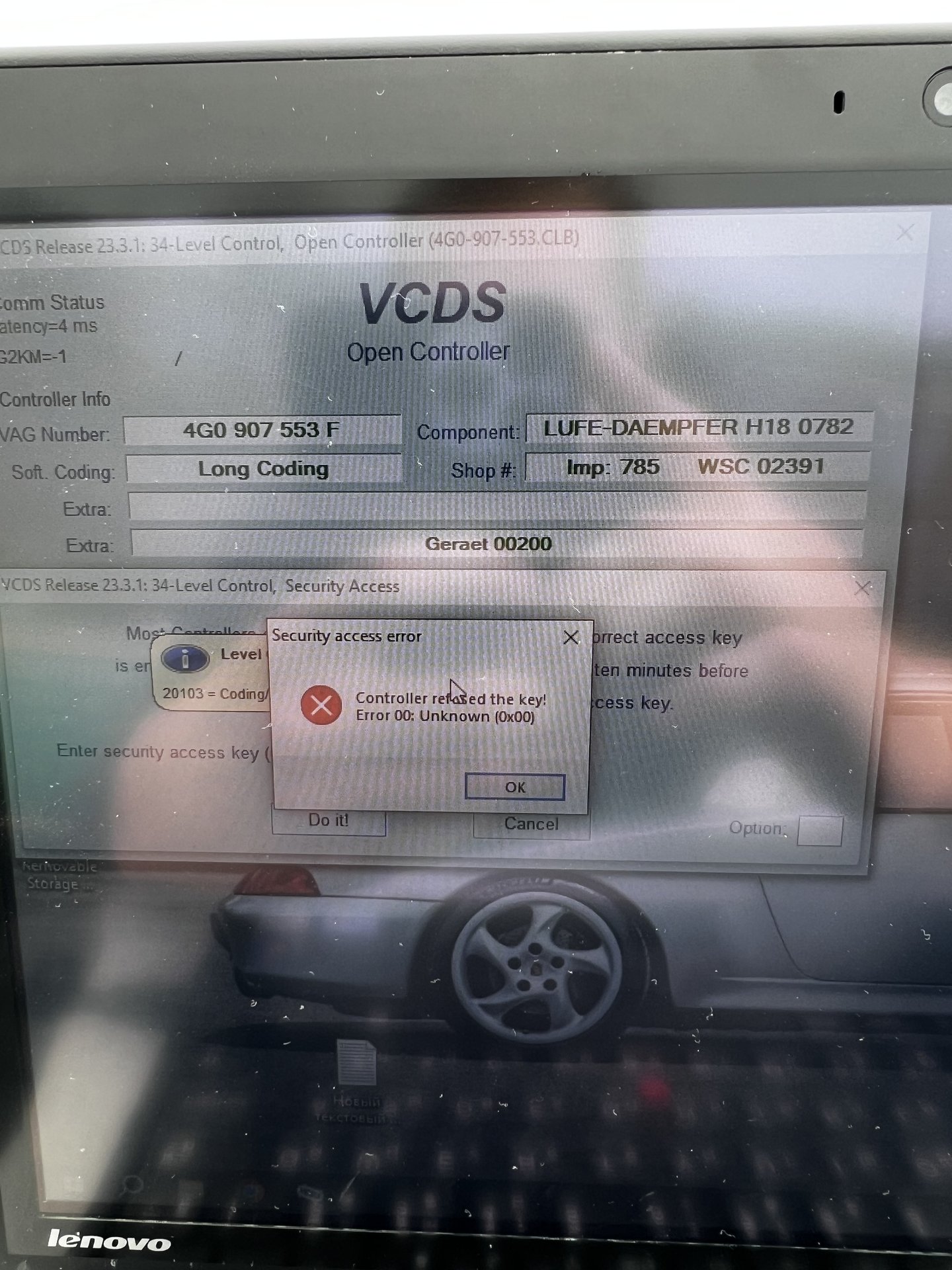

    Помогите решить проблему. Allroad c7 блок пневмы не хочет принимать код.
