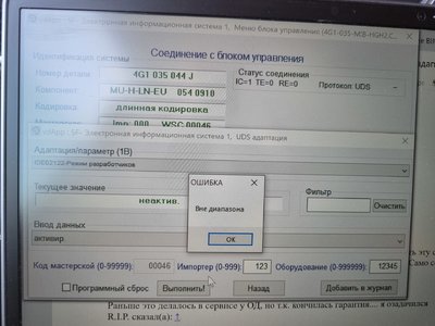

    у меня вместо зеленого меню красное, но это не то. Сегодня попытался активировать зеленое меню
    вот такую ошибку дает Василий)
    куда копать?
  17. R.I.P.
    R.I.P. Участник форума
    16 янв 2023
    146
    Audi A6 C7
    Может попробовать другие коды ? Какой принимает ? 12345 ? Или 20103 (20113?)? или S12345 ?
    Может Васю обновить ? и затем повторить процедуру
    Не имел дел с MIB, поэтому сложно подсказать как там это сделать чтобы сработало наверняка
    Пока васек под рукой, думаю стоит полазить там как следует по адаптациям и кодировкам поискать где можно поставить галочку или применить "active" для service interval, ну должно же быть где-то
  18. Андрей_au
    Андрей_au Новичок
    6 ноя 2018
    22
    Audi A6C7 2018
    на драйве пишут вроде только флешку с измененной прошивкой...
    код он сам подставляет...буквы нельзя- дает ошибку что только цифры.
    код мастерской изменить низя. остальное хз куда копать...а то у меня никакой инфы на дисплее нет, только навигатор... а хочется максималок
