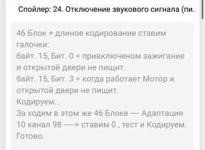

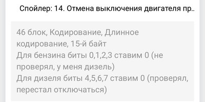

    Можно ли при отключённой пищалке когда дверь открывается оставить выключение мотора при открытии двери?
    Отключил пищалку в 46 блоке 15 байт поставил 49 как тут советовали, теперь и мотор не глохнет при открытии двери. Мне удобно подъехал, выходишь и она сама глохнет. А тут надо каждый раз кнопку нажимать. В принципе что-то новенькое ) но если можно настроить буду благодарен за подсказку.
