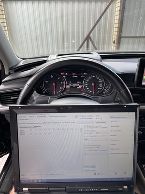

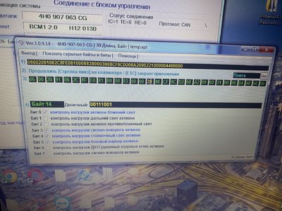

    ....в 9 блоке исчи....
      803,7 КБ
      200
      899,6 КБ
      197
    О.Бендер нравится это.
  12. О.Бендер
    О.Бендер Завсегдатай
    21 янв 2008
    555
    А6 С7 2.0 TFSI quattro, Раньше на :А8 D3 3,0TDI quattro,А6 С5 2.8 quattro, А100 2.8 quattro

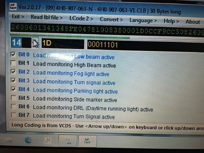

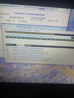

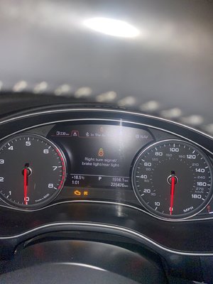

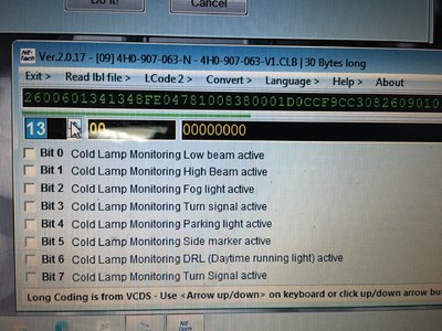

    Спасибо попробовал ,но не помогло стояли галочки (фото 1-2)снимал их ставил пременял,все таже картина бєт ошибку- (фото 3)после нажатия тормоза,видимо в наявной в авто прошивке невозможно отключить мониторинг стоп сигналов.(строки и галочки на мониторинг стопов как у вас у меня нет). Менять както не рационально,полоска не потухла ,-горит процентов на 60 по сравнению с левой. Мастер сказал что сможет сремонтировать только єсли полностю перестанет гореть, а пока горит в полсили понять в чем проблема сложно.
