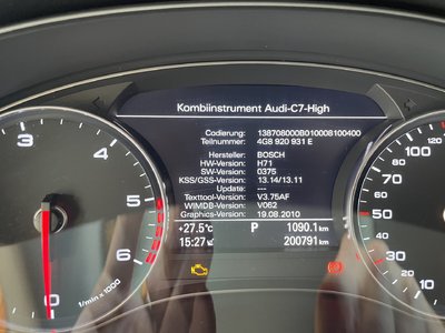

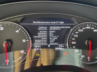

    в целях активировать lap timer и температуру масла обновил приборку до 514-й. Протыкал бит лаптаймера в 17м блоке, пункт в меню появился. Но температура и буст на приборке не работают. При этом на проекции есть и температура масла и антифриза и передача.
    Может быть у кого-то будут мысли? Во вложении приборка до/после

    Владимир, спасибо, контакт киньте в личку плз. Общение с Михалиом STILL мне тоже пошло на пользу :).
    Вот только у меня есть ODIS и неуемное желание что-то сделать самому, пусть и по описанию первооткрывателей.
    romanreall с драйв2 мне очень помог "внимательно прочитать" тему обновления ГУ на ку7 4м и включение carplay <- к чему это я: может и тут найдутся люди :)?
    читать eeprom odisом я еще не осилил, но верю, что температуру с отрицательных смогу сделать тоже, а вот почему приборка не показывает, а проекция - да - вот не понимаю и надеюсь на подсказку. Ведь все прошито уже.

    по сути, если следовать простой логике, то я полез в адаптацию 17 блока, там в комбинации приборов нашел температуру масла, ставлю "АКТИВИРОВАТЬ", но в ответ вижу ошибка 31 функция не поддерживается. На приборке прочерки.
  13. Граф Володье
    Граф Володье Назад в будущее.
    16 авг 2013
    49.455
    Прочерк может быть потому что масло не нагретое. У меня тоже прочерки на холодную. Показывать начинает с 50 С.

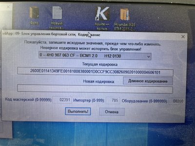

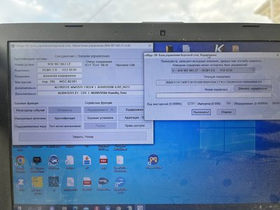

    У меня с 50.
  16. Stirlitz
    Stirlitz Живу я здесь
    3 июл 2013
    2.678
    Германия
    A4allroadTDI_177PS
    Если лампочки рабочий и хотите, чтобы вам помогли. То надо. Выложить свою кодировку данного блока. Может где есть ошибка.
    А лучше сделать скрин программы с длинным копированием. Это при условии, что вы делали кабелем VCDS . Васей или китайцем.
    Если делали свистком (ELM327) то тут хуже.
    Тогда будет понятно.
    Владимир_Вартовск нравится это.
  17. Sagta
    Sagta Новичок
    6 дек 2019
    47
    Волгоградская обл.
    Audi A6 C7 2.0 TFSI 2013
    Привет, делал оригинальным Васей 8E036739-E136-481D-B57F-23321DB30B04.jpeg 2953C56F-04B8-4452-BFDB-A7F1FEBA1383.jpeg
