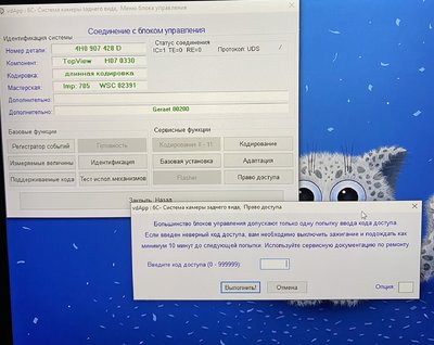

    Помогите найти код доступа к каналам адаптации задней камеры на MIB2 Audi A6C7.
    22351 не подходит

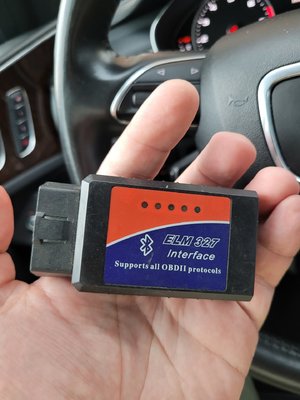

    Телефон ее видит, Carscanner не хочет коннектиться. Carisra вообще не нашел в Гуглплее.
    Раньше эта коробочка работала на пеугеотах и Лачетти.

    Каристу лучше взять на 4Пда - https://4pda.to/forum/index.php?showtopic=634134 .
    Да нужна регистрация.
    Red307 нравится это.

    Благодарю. Эта штука заработала
    Stirlitz нравится это.
