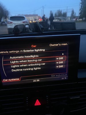

    Там только внешний и внутрений свет,в внешнем свете меню вот така картина.: (фото) Пробовал все включать по подсветке ручек ничего не изменилось...

    включал и проверял в том числе и на режиме фар "авто".. может через ваг-ком,"васю" не активирована подсветка ручек...

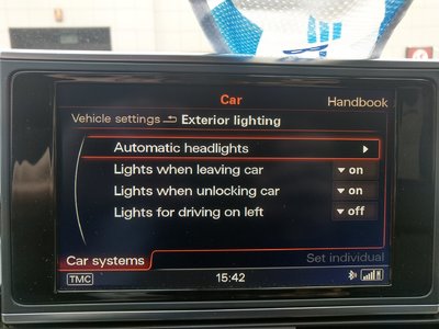

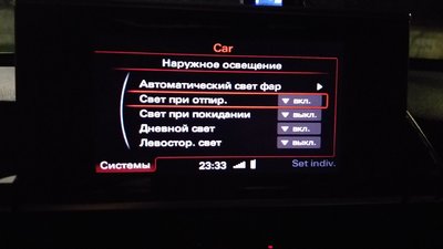

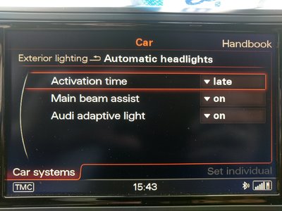

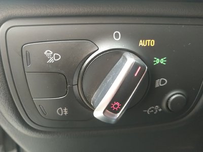

    Ну так включи "ON" вторую и третью строчку. ЦПС (центральный переключатель света) в "Auto" и в тёмное время проверь.
    Должно работать.
    Завтра у себя посмотрю, если до машины дойду.)))
  13. MadMax69
    MadMax69 Старожил
    31 янв 2014
    14.961
    У меня так. Всё работает, но в тёмное время суток. IMG_20220422_154330.jpg IMG_20220422_154255.jpg IMG_20220422_154307.jpg

    У меня тоже заработало,спасибо,включил все. как на фото...ручки светят ,работаєт..)) Но както не удобно когда ближний загораєтса при открити.. Возможно както настроить "Васей",чтоб при отпирании авто загоралась только подсветка ручек,или хотяби подсветка ручек с габаритними огнями,а не вместе с ближним светом?

    Если не в «авто» ручки должны светить, а фары не буду встречать/провожать.
    Вроде так. Попробуйте.

    Не светят ручки если ручка света в положении "0".. светит только жсли в положении "авто"..проверял

    Вот вы заморочились))))))))) Сходил к своей авдотье.... Всё точно также..... При включенном "Свет при отпирании" (в MMI) и переключателя фар в положении "авто" - ручки подсвечиваются, а в положении переключателя фар "0" - нет.

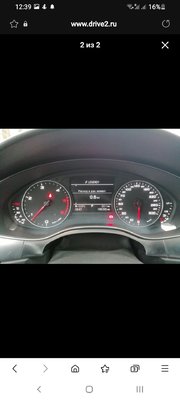

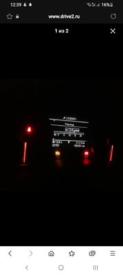

    Привет всем.Подскажите,как сделать моментальный расход на чб приборке?На драйве видел делают,писал человеку,он не сам это делал и не знает.Вася,одис есть.
    У меня как на первом фото,бесполезная хрень,хочу чтоб было как на втором

    Вероятно прошивкой приборки. У меня на ч/б был.
    А зачем он вам?
