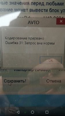

    Уважаемые, не могу включить на панели приборов индикацию температуры масла. Кодировка не проходит. В чем может быть причина, в панели? Машина 2016 год.

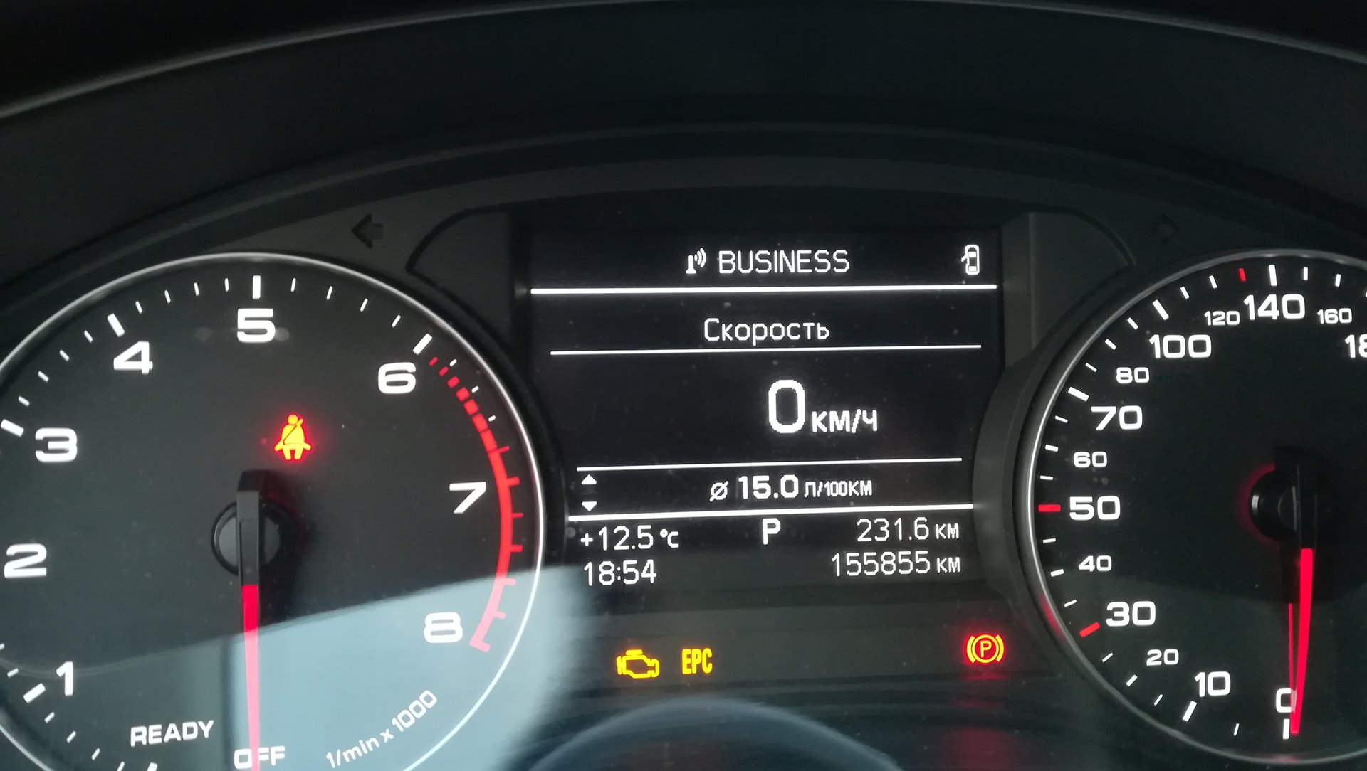

    Приборка вот такая
  13. Владимир_Вартовск
    Владимир_Вартовск Живу я здесь
    2 дек 2017
    2.753
    Ханты-Мансийский АО
    A6C7 2.0 tfsi (CDNB) 2011г.
    На этой никак не вывести температуру масла ((
