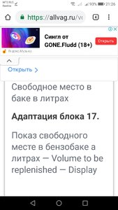

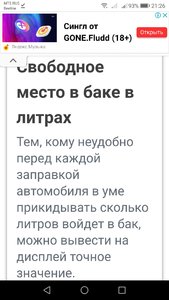

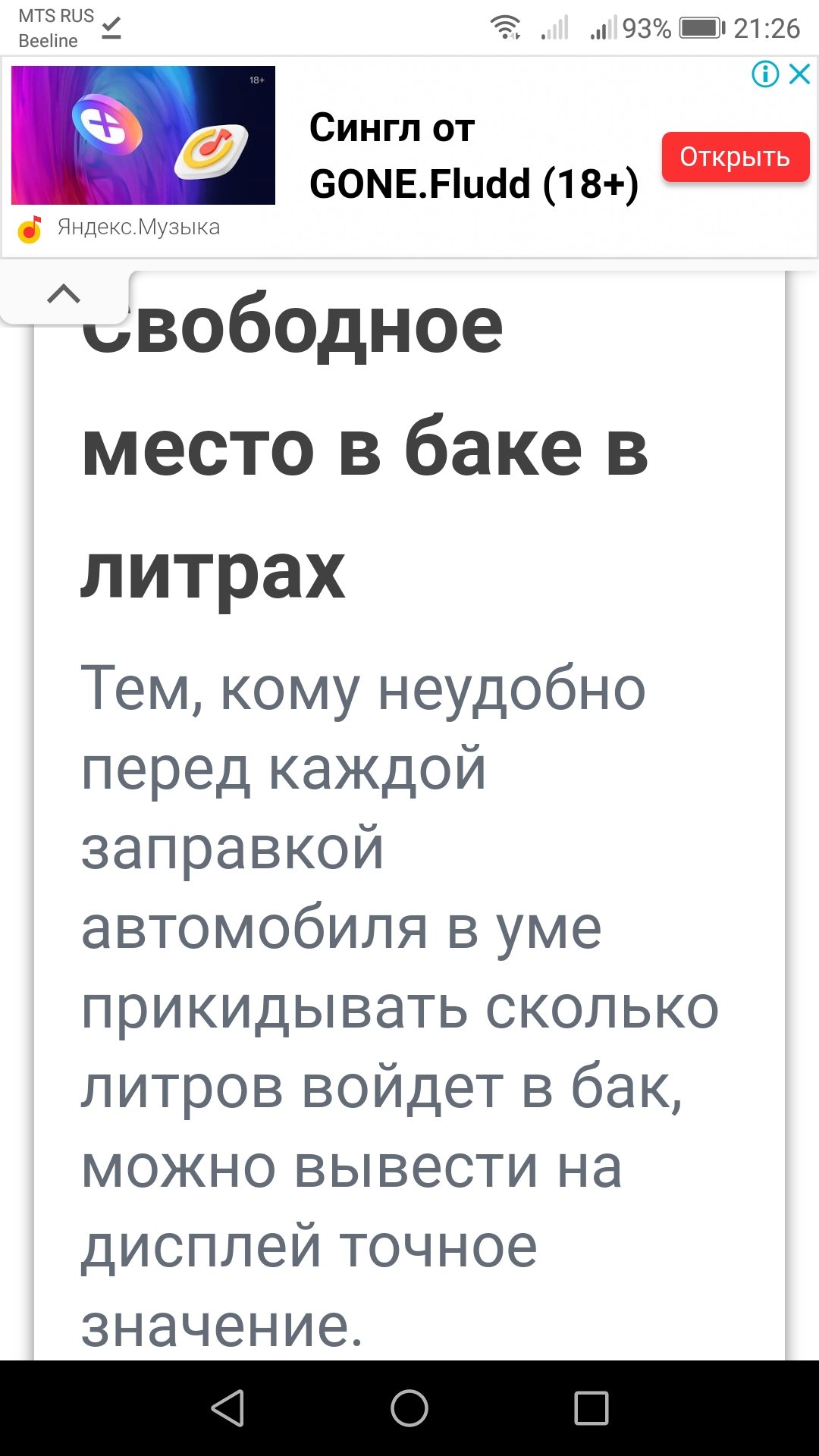

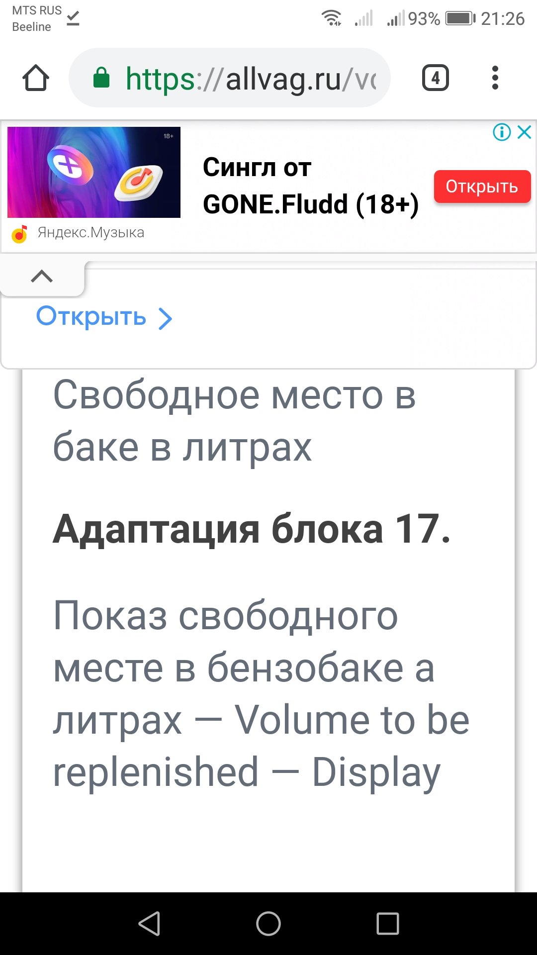

    Парни, всем привет.
    Подскажите, может кто активировал себе это .. Screenshot_20211205-212608.jpg Screenshot_20211205-212623.jpg

    Так не пробовал?
    [17 - Панель приборов] [Кодирование – 07] -> [длинное кодирование] -> Byte 10 Bit 4 Display "Volume to be Replenished" Выход Сохранить
