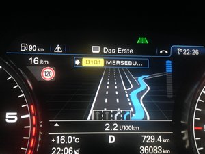

    Привет. Никто не знает как сделать, что бы показывало движение по полосам на развилках? full_12.jpg
  9. Дынчик
    Дынчик Живу я здесь
    9 июн 2013
    1.180
    Нижегородская обл.
    A6C7 allroad (CDUD)15 г.в.
    Если не изменяет память то в настройках нави есть пунк типа доп информация.он как раз и отображает повороты
    OlegCDO нравится это.

    Спасибо, разобрался.

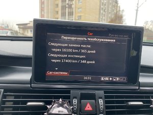

  20. NAPALMIK
    NAPALMIK Новичок
    12 ноя 2013
    31
    Беларусь
    Ауди a6 с7 2.0 tfsi
    Доброй ночи! подскажите как уменьшить интервал замены масла в настройках! по умолчанию стоит раз в 16000 или 385 дней! хочу поменять на 10 000 хотябы!
