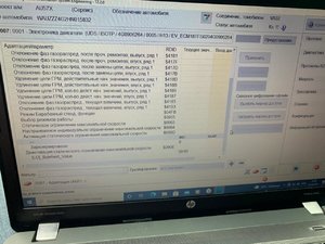

    Всем привет.Хотел изменить максимальную скорость, но не давала поставить выше 250, решил что нужно включить параметр в адаптации ограничение статической скорости через odis,но она теперь не применяет параметр выключить, в деактивации стоят 00 00, а что там стояло не посмотрел. Может кто посмотреть раздел адапатация блока двигателя на а6 с7 1.8 tfsi ?

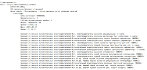

    Друзья, нужна ваша помощь.У меня а6с7 2015г, бензин с 4-х зонным климатом. Все 6 лет климат работал штатно, но этой весной в салоне авто появился звук журчания при включении климата, который пропадал при выключении кондиционера. Никаких ошибок Вася не показывал. В апреле перезаправил климат у официала. Звук журчания пропал. Более никаких манипуляций не проводил.
    На днях обнаружил, что только из левых передних дефлекторов дует холодный воздух. Из всех остальных теплый. Висит ошибка 0272 - отсутствие базовой установки. Сбросил ошибку. Зашел в 08 блок, запустил базовые установки, Вася сообщил, что все успешно завершено. Проверил ошибки, снова висит - отсутствие базовой установки. Снова удалил ошибку. Зашел в адаптации, сделал сброс к заводским настройкам, затем провел адаптацию заслонок. На каждом этапе Вася сообщал, что все успешно завершено. По факту ошибка висит, климат работает также - левые передние дефлекторы холодят, все остальные гоняют теплый воздух. На всякий случай сделал тест всех исполнительных двигателей всех заслонок - все работает, ошибок нет. Ниже лог ошибки. Шнурок у меня Вася Диагност официальный с обновляемой лицензией. Раньше меня не подводил. Официал объявил ценник в 13руб, если дело ограничится только базовыми установками. Кодировка климата не менялась, сверялся с прошлогодней диагностикой (тогда климат работал корректно).
    Друзья, есть у кого-нибудь идеи в какую сторону смотреть? Чего я не учел?

    2.753
    Ханты-Мансийский АО
    A6C7 2.0 tfsi (CDNB) 2011г.
    Адаптации - это не совсем базовые установки.
    Делайте прям в меню адаптаций.
    Можно сделать и передний, и задний климат.
    Так же как вариант попробовать сделать адаптации через ОДИС. Он лучше подходит для этих целей чем Вася.
    Дилер именно ОДИСом делает.
  18. Aleksey_V
    Aleksey_V Новичок
    22 дек 2015
    35
    A6C7FL1.8T 15г.
    Владимир, я делал и через Базовые настройки и через Адаптации. В Адаптациях пробывал и регулировку заслонок, и сначала сброс всех адаптаций заслонок, а затем опять запускал их адаптацию. Во всех случаях Вася пишет, что всё успешно, а фактически ничего не меняется.
    Через Измеряемые группы проверил номинальные, фактические и крайние параметры заслонок. Смущает, что для некоторых из них номинильные параметра находятся вне диапазона минимальных и максимальных значений.
    С Одисом не работал. Начал изучать. Переквалифицируюсь на него.
  19. Владимир_Вартовск
    Владимир_Вартовск Живу я здесь
    2 дек 2017
    2.753
    Ханты-Мансийский АО
    По другим блокам ошибок нет?
    Недавно не лазили по каким то причинам и не отщелкивали разъёмы моторчики климата?
    Странно что всё это возникло на ровном месте.
    Почему то у вас почти все ошибки по левой стороне.
  20. Aleksey_V
    Aleksey_V Новичок
    22 дек 2015
    35
    A6C7FL1.8T 15г.
    Вообще никуда не лазил. Ошибок по другим блокам нет. В том числе и по блоку заднего климата.
    Да и заметил случайно, присланил руку к левому и правому центр. дифлекторам и почувствовал, что по разному дуют при одиноково выставленной температуре. Причину пока понять не смог.
