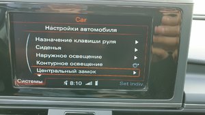

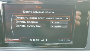

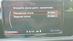

  13. neckarsulm
    neckarsulm Живу я здесь
    19 мар 2015
    1.727
    Свердловская обл.
    Audi А6 C8 50TDI
    Savan214, dpr и Владимир_Вартовск нравится это.
