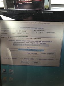

    Добрый день, вопрос по кодированию визуализации парктроников на машине с RMC cnct plus h51 0717, не получается вывести на экран, в блоке PARKHILFE из выпадающего меню визуализация включена.
      378,9 КБ
      49

    Камеру доустановили?
    Тогда возможно ваш блок парктронников камеру не поддерживает. Требуется замена.

    Нет, камеры нет, речь о парктрониках. Блок визуализацию поддерживает и там она включена, может где-то ещё галку нужно поставить

    В
    В 19-м блоке в списке оборудования?

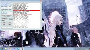

    Значится... Купил тачку. Потом поменял седло с электрического с памятью на механическое. Соответственно мне знакомый перекодировал блок, чтобы не было ошибки о связи с блоком комфорта. Недавно поставил поверх родных каркасов с приводом и блоками нужные мне чехлы и воткнул обратно в машину. Соответственно, осталась кодировка блока #36, согласно которому у меня нет сёдел с памятью. А у меня в VCDS он почему-то абсолютно не расшифрован, что очень странно, т.к. на старых версиях (сейчас 20.4.0 или как-то так) всё было прописано.
    Помогите привести кодировку в норму. М.б. у кого-нибудь есть расшифровка всех пунктов?
    Вариант с ОД исключается за неимением сего.
    VIN: WAUZZZ4G9EN173712
    При отключенной памяти в 36 блоке у меня была такая первая по списку кодировка. Там 36 блок ругался, что неправильно закодирован. Затем я попробовал 2 и 3 кодировку, которую мне скинули — итог у них один: ошибка в 36 блоке без ошибки и неправильно закодированный Gateway (19 блок). Далее я попробовал скрестить две данные мне кодировки (4я по списку) - всё то же самое. С каждой из кодировок работает электропривод и память.
    00581B0000002001000001010101102030303232203232 - было (1)
    0058130000006001000001010101102030303232203232 - 1 вариант (2)
    00581B0000002001000001010101102030303232203232 - 2 вариант (3)
    0058130000002001000001010101102030303232203232 - мой гибрид (4)
    Кодировка Gateway:
    00C1037D00
    Список оборудования в Gateway прилагаю.
    Смотрю сейчас на список оборудования и почему-то опять стоит 2 шт 17 instruments, которые отключил по вот этим соображениям раньше: https://www.drive2.ru/l/565132759954096796/ А сейчас оно самопроизвольно опять поставилось... мамой клянусь, не трогал его.

    Так у тебя галочка не поставлена в Гейте на 36 блоке

    Точно. Сбегал до машины, поставил 36 галочку в списке оборудования Gateway. Потом пошли другие ошибки. Сменил свою гибридную кодировку на «предложенную», которая была больше похожа на изначальную (#3 моего предыдущего поста), тех ошибок не стало. Но появилась электрическая ошибка в цепи MMI. Потом вернулся домой, подумал-подумал... если мы с тобой ток галку в Gateway ставили, значит не трогали 36 блок. Погнал снова к машине и вернул кодировку, которая была изначально (#1). Ошибок нет) Спасибо, Михаил.

    Это происходит каждый раз когда залазишь в список оборудования.
