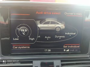

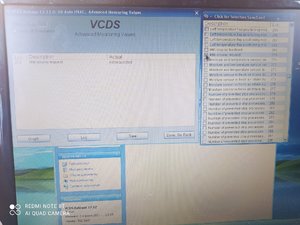

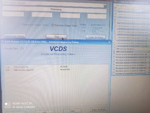

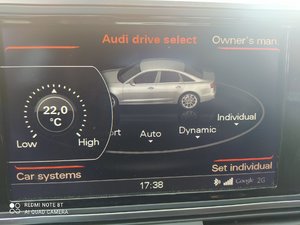

  12. RОSS
    RОSS Новичок
    10 фев 2012
    2
    A6 C4 2.5TDI AEL
    Приветствую. Неделю курил форум, все страницы темы прочитал, много чего интересного. Но все же не нашел ответа на один вопрос.
    Ауди А6 2014 дорест двухзонный климат без дисплейчика. Как вывести информацию по климату на дисплей ММІ? Писали, что двухзонный не поддерживает данную функцию, но в тесте исполнителей есть пункт "MMI display request" и если его запустить, то на дисплее ММІ появляется указатель выбора температуры для водителя, значит функция такая есть. В Advanced measuring values канал 270 "MMI display request" в состоянии "not requested" при тесте исполнителей переключается в "requested". В адаптациях канал "MMI display time with temperature abjustment" стоит время 5s. Пытался кодами менять по одному биту поочередно, результата 0. Не принимает только одну кодировку с включенным байт 4 бит 1. Биты у меня не подписаны, может кто-то в себя посмотрит за что он отвечает.
    Или все таки оно где-то на уровне адаптации отключено? Потому что где-то на форумах читал, что за отображение информации на экране ММИ отвечают 39 и 47 каналы адаптации, а у меня в VCDS по номеру канал в этом блоке не выбирается.
