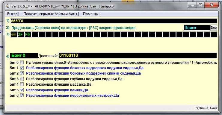

    Есть тут кто-либо на 4G кузове с комфортными сиденьями и способный сделать снимок экрана в разделе длинного кодирования? У меня не расшифровывает нужные мне биты в 88 и 89 блоках. Был бы очень благодарен за помощь.

  12. FiVe
    FiVe Участник форума
    3 июн 2016
    338
    Audi Q5 FY 45TFSI
    Спасибо за отзывчивость, но мне нужна расшифровка по битам как на картинке, только для байта 1 и 2.
