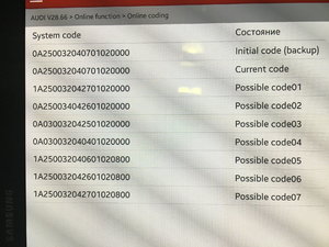

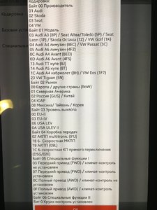

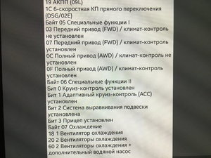

    Всем здравствуйте. Может кто нить подскажет заводскую кодировку блока 4G0 906 264
    Или если это возможно объясните как сбросить на заводскую...

    если ,,добаловался", то в папке vcds остались старые кодировки файл CodingLog...., или можно ручками как на фото!
