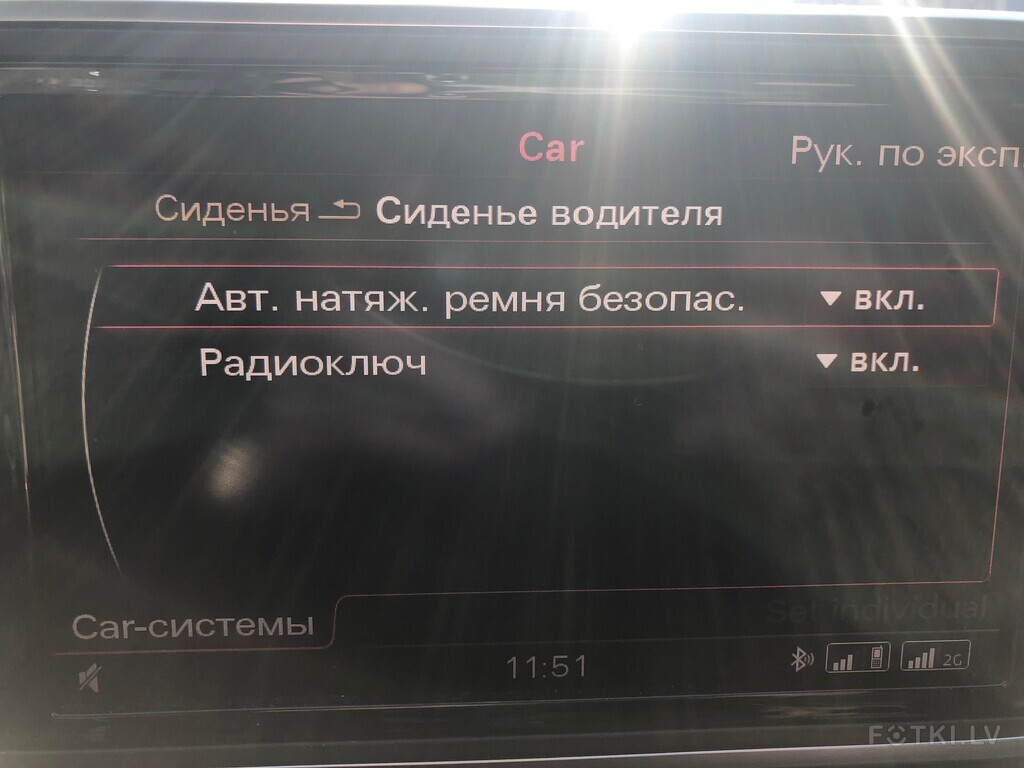

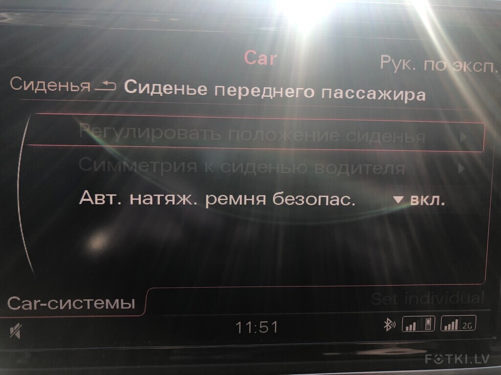

    Добрый вечер!
    Продолжаю дооснащать комфортными сиденьями. На данный момент сиденья уже полностью работают, но есть несколько мелочей, которые надо победить.
    1) У меня выведена вся проводка на правую сторону, но кнопки памяти не подключены (декоративной вставки пока что нет) и поэтому при каждом включении зажигания появляется надпись на экране MMI о блокировке памяти. Как это исправить? Где-то читал, что надо исключить блок 06 из gateway installation list, но меня мучают сомнения.
    2)
    Не знаю, должны ли быть доступны регулировки положения сиденья водителя в этом меню?
    Почему недоступны регулировки сиденья пассажира? Знаю, что для симметрии должна функционировать память сиденья пассажира - или для регулировки она тоже нужна?
    3) Ошибка по какой-то регулировке пассажирского сиденья - как убрать? Надо какую-то адаптацию сделать?
    4) Ошибки по дверным блокам в блоках сидений. Вообще непонятны мне эти ошибки. Хотя есть один нюанс - зеркала у меня без функции складывания, а с завода, комфортные сиденья, без этой опции не сходили. Памяти зеркал, естественно, нет.
    5) Сиденья от А7, а номер детали А8 (в 88-ом и 89-ом блоках)... Это как вообще?
    Ниже выкладываю логи из VCDS. Буду рад услышать подсказки в поиске ответов.

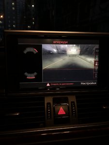

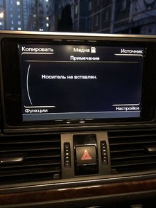

    Здравствуйте, может кто подскажет пропала нижняя строчка TMC, TР, время и значок блютуза, а также в парктронике (рисованый автомобиль)
    Лазил шнурком, может убрал что нибудь
    Фото для наглядности
    Прошивка Р1001
  19. MadMax69
    MadMax69 Старожил
    31 янв 2014
    14.905
    Если ничего шнурком не трогал, то для начала, попробуй перезагрузить MMI
