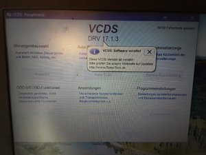

    Всем привет, решил написать ...может кому пригодиться.
    Случайно приобрёл шнурок с активированным ВАСЕЙ немецкая версия, решил попробовать поиграться , типо тест стрелок, лого ...(тогда ещё про кодировки толком не слыхал)...попробовал, всё получилось, зашёл на форум , изучил кодировки и адаптации, решил продолжить ... включаю Васю, но пишет версия устарела, обновите у нас типо у офицеров, я так намного шарю в компах, думаю лишним не будет, обновляюсь до последней версии, иду в машину начинаю кодировать, а ничего не меняется, повторяю пару раз, бесполезно...кодировки меняются в исходное значение, неделю штудировал форумы, толком никто не объяснил, у фритцев вообще почти ничего нет , они очкуют залазить в мозги авто, (у немцев есть например активировать закрытие багажника с кнопки ключа, цена вопроса 49 евреев)
    Короче немного подумав ...я же кодировал, и всё получалось...удалил новую версию, установил старую и вуаля, всё работает , всё активируется и деактивируетя и адаптируется.
    Всем удачи на дорогах

    У вас китайский шнурок?
    На ВасяДиагност без проблем. Даже меню отдельное есть для этого.
