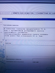

  20. siroga
    siroga Заблокирован
    29 дек 2005
    7.812
    Q8 & PORSCHE CAYENNE S E3
    И так. По вин нельзя посмотреть объём бака. Пишет бак уже с заменой на 75. Наталкивает на мысль, что бак меняли, раз показывает неправильно.
    Если меняли то надо swm
    serg_as и Граф Володье нравится это.
