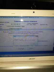

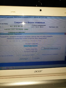

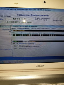

    Доброго времени суток!
    Поставил круиз контроль но кодировку не принимает пишет " Кодировка откланена.
    Ошибка 22: Неверные условия или ошибка запроса" и так же пишет в кодировке вэбасто хотя она стоит с завода . Что и как сделать не могу понять, не равнодушные люди выручайте скоро в Москву ехать и хотелось бы с Круизом.

    А ку7 тут при чём?
