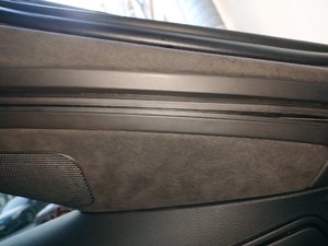

    Подскажите, как адаптировать шторку багажника. Предистория: снимались обшивки багажника и потолка, садился аккумулятор - не заснула машина из-за глюка замка багажника. После сборки при открытии крышки багажника шторка поднимается на половину и все замирает. В васе покопался, но не нашел раздел по адаптации шторки. Ткните носом куда копать. Спасибо.

    И типа собрали всё правильно и не мешает полке ничего подняться до конца?

    Тоже того же мнения собрали не правильно, по середине шторке тяжело идти и срабатывает электроника.

    А что там можно собрать не правильно? Обшивка четко встала на свое место, попробую тогда снять направляющую и посмотреть как она двигается внутри.

    Разбирай и заново собирай я же тебе написал, что зажали направляйки не правильно их поставили.

    Нет только техническая проблема, посередине рельсы увидешь заужение там и вся проблема.

    Вы правы, похоже не правильно установил обшивки, сужение по середине и видно не дает двигаться дальше
