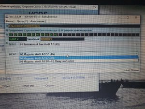

    Есть вопрос по приборной панели, А6С7 allroad. При открытии двери загорается пиктограмма машины, но не аллроада а а7, как это изменить? В васе диагносте на выбор есть а7 или а8. Как сделать чтоб на этой картинке был аллроад? Или никак?

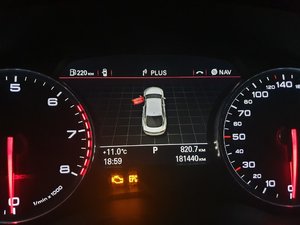

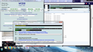

    всем привет, большая просьба помочь, захотелось добавить "тест стрелок", добавил и появилось следующее -
    Адрес 17: Панель приборов Маркировки: RUS\4H0-920-xxx-17.clb-SRI1
    Номер детали в режиме упр.: 4G8 920 900 G HW: 4G8 920 900 G
    Компонент и/или Версия: MBenRdw H34 0209
    Код Программного обеспеч: 8387000001010808050500
    Рабочий код: WSC 02391 785 00200
    Ассоциация по Стандартизации Автоматизации(ASAM) набор данных: EV_RBC7KMID 004045 (AU57)
    ROD: EV_RBC7KMID.rod
    VCID: 2E53B8B97117423A79-807A
    1 Ошибка найдена:
    13636608 - Блок управления закодирован неправильно
    U1014 00 [009] - -
    Подтвержденный - Протестирован после отстранения памяти
    Сохраненный стоп-кадр:
    Статус неисправности: 00000001
    Приоритет неисправности: 6
    Ошибку стирал, ничего не помогает, как то можно это исправить ?

    Тест стрелок появился?
    Верните кодировку которая была изначально. По-любому сохранилась в логах в ВасяДиагност.
    Видать ещё где то галочку поставили.
