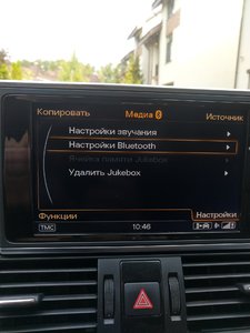

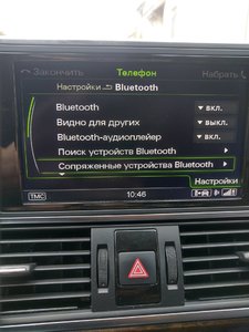

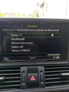

  15. MadMax69
    MadMax69 Старожил
    31 янв 2014
    14.924
    В меню MMI

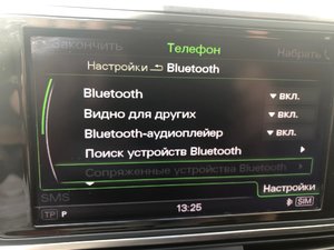

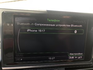

  17. VsevolodBondar
    VsevolodBondar Новичок
    12 сен 2019
    43
    Украина
      258 КБ
      43
      362,6 КБ
      41
