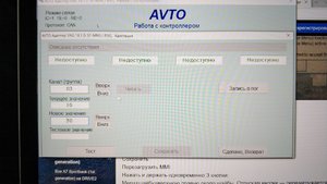

    Если что, я заходил через Васю диагност
  2. Pablo@Mazda3

    А они точно Matrix-то?

    да

    У меня так, вы точно туда заходите? В нужный блок?

    "Выберете канал" же написано.

    Как его выбрать? Это поле не активно

    "Ну на этом наши полномочия все" :D Честно хз, видимо программы разные, если только в поле "фильтр" вбить номер канала...
