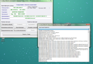

  19. mpv
    mpv Участник форума
    25 май 2006
    189
    Audi A6 2.8 Q FSI(
    После Адаптации не знаю как выбрать Канал 05, приложил скриншот
  20. And164
    And164 Участник форума
    24 май 2016
    439
    C7
    Вот это поворот :D
    Так сразу не скажу, завтра все равно собирался прописать пару вещей, если никто больше не напишет, скину свой скриншот :)
