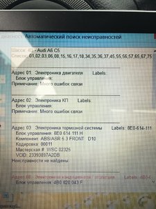

  8. Mekich13
    Mekich13 Новичок
    20 ноя 2018
    46
    Много ошибок связи. Из-за чего это может быть?
