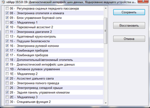

    Парни, прошу помощи.
    Сегодня лазил в 19-м блоке в списке оборудования. Нужно было посмотреть ошибку по камере заднего хода почему не засыпает. Не суть...
    Суть в том что вылезла ошибка по 17-комбинация приборов.
    И почему то в 19-м блоке две галочки по комбинации приборов.
    Должна ведь быть одна? Какая из них?
    Кто то сможет посмотреть у себя?
    Приборка у меня обычная монохромная. Там даже подключения под оптику нет.
    Адрес 19: Диагностический интерфейс шин данных (J533) Файл QML: Не найден
    Номер детали ПО: 4G0 907 468 E АО: 4G0 907 468 A
    Компонент: J533--Gateway H08 0213
    Ревизия: -------- Заводской номер: 00000000188389
    Кодировка: 00CD072900
    Мастерская #: WSC 02391 785 00200
    Метка файла ASAM/ODX: EV_GatewUDS 001025
    ODX: EV_GatewUDS_AU57.odx

  8. ioann
    ioann Старожил
    24 ноя 2009
    5.252
    А что из двух так сложно выбрать одну?
  9. Владимир_Вартовск
    Владимир_Вартовск Живу я здесь
    2 дек 2017
    2.745
    Ханты-Мансийский АО
    A6C7 2.0 tfsi (CDNB) 2011г.
    Не то что бы сложно.
    Опасаюсь последствий. Ничего не поломается в приборке есть выберу не ту?
  10. Владимир_Вартовск
    2 дек 2017
    2.745
    Ханты-Мансийский АО
    Ещё вопрос - а зачем их там две вообще?
    Может знаете.

    По существу - ничего криминального не должно произойти если снять вторую с 17-комбинация приборов? Или вы не знаете?

    Через в Ваг Сом (в раздлеле приборки) нужно переставить с GPS синхронизации часов на Аналоговые часы. У вас навигации нет?
