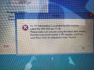

    добрый день всем.
    У меня вопрос вот какой:
    Поменял масло в маторе (Ауди A6 C7 3.0TDI, CLAB, 2013) первый раз.
    Пытаюсь подключить вагком (Версия 16.8.0.3) чтобы сбросить интервал замены масла, а вагком пишет что нет информации для модуля.
    ктонибуди сталкивался с такой проблемой ? что делать ?

    Так в меню же можно сбросить этот интервал. Зайдите в меню уровень масла и шайбу покрутите.

    В моём ММИ хет такои возможности
