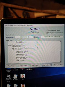

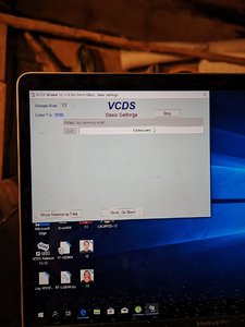

    Багажник открывается нанполовину. Решил сделать адаптацию
    Базовые параметры - adapt flap opening angle - прочитать(будет надпись нет данных) - открыть багажник с дверей - закрыть багажник с дверей или ключа (гадпись успешно завершено) - кнопка прервать - готово назад.
    Ситуация в том что у меня теперь писчит при открытии багажника. И надпись завершено я так и не не увидел. Открывал с дверей. Закрыл с кнопки. Но ничего не изменилось. Теперь писчит при открытииТи и всегда до упора открывается.
    Что я делаю так?

    Появилось две ошибки.
    1. No BASIC settings
    Базовые и настройки делал здесь .
    После чего прошло все не так
    Когда делаю адаптацию открываю багажник с двери и закрываю с двери. При закрытии багажник после половины просто падает. И надпись на экране так и остаеться unknown, то есть адаптация не прошла

    Может я не правильно выразился .у меня багажник открывался буквально на половину. Пытался отрегулировать верхнее положение удержанием кнопки закрытия на багажнике. Не помогало.
    На форуме посчитал что люди советуют сбросить настройки. Что я и сделал. но эти самые настройки не запомнится и есть ошибка.
    А что вы предлагаете?

    Ну и все же как быть с базовыми настройками? Ошибка то висит и багажник пищит при открывании. А при закрытии хлопает. Ну та вторая ошибка мне совсем не понятна

    По поводу второго вопроса: Вы зачем туда полезли?
    P.S. сделайте адаптацию и потом посмотрите какие ошибки вылезут...

    Адаптацию надо сделать только угла открывания багажника?
    А полез потому что где то читал дажее на этом форуме. И по моему на audii-piter. думал что это будет как адаптация. И потом уже думал кнопкой высоту подрегулировать

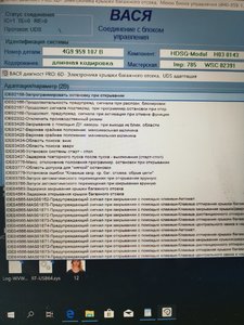

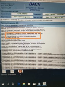

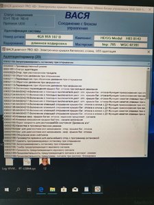

    Что то я не могу найти у себя угол открывания
    Может быть это. Тогда у меня значение стоит 1800. У меня универсал
