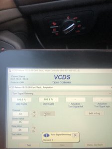

    С чего бы вдруг? Третий режим это габариты. Там всегда должно быть 26%
    У меня 100%.

    Ну да, стоит 26%, когда включаю габариты то наверху из 100% меняется на 26. Я пробовал изменить заданный процент, и блок его принимает.

    В общем разобрался. Лишняя галочка стояла.
    Теперь каждое положение переклбчателя отвечает за нужное действие.

    Байт 3, бит 2 лишняя галка была.

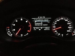

    Установил руль с подогревом - возникло два вопроса:
    1. Как вывести на экран БК информацию о "нагрузке" по аналогии с включенным подогревом сидений, обогревом заднего стекла и т.д.
    Фотографию как это выглядит приложил - темно, немного размыто вышло.

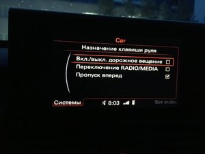

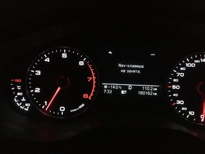

    2. Можно ли задействовать не занятую клавишу навигации на руле как клавишу "*" на переключение треков/радиостанций?

    В разделе Потребители энергии бортового компьютера при включенном обогреве руля должен указываться данный потребитель. У меня после установки руля с подогревом в бортовом компьютере информация автоматически появилась.

    При включении/выключении подогрева руля - информационные надписи на дисплее БК появляются, но в списке потребителей как видите нет.
    Возможно этого потребителя необходимо туда прописать.
    В этом и суть вопроса.
    Кто подскажет как это сделать с помощью ВАСЯ диагност?
