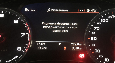

    Кто-нибудь убирал такое сообщение при старте двигателя ("Подушка безопасности пассажира")?
    Сопровождается неприятным сигналом каждый раз, как заводишь. A6C7 AR, с установленным замком отключения подушки в бардачке (на переднем пассажирском сидении стоят ISOFIX).
    В блоке 17 (приборка) ничего подходящего не нашел, в блоке 15 (подушки) как-то стремно, описаний у битов нет.

    Можно одисом деактивировать замок отключения подушек и отключить его физически вместе со светодиодом. И никакой не будет. Правда и замка тоже.
    Только смотреть надо конкретно на машине. Не знаю, на всех ли эта функция в одисе есть или от года зависит.

    Попробуй в 17 блоке, кодирование-длинное кодирование - байт 1 - бит 1 сними галочку, если стоит. Я так при старте двигателя убирал все надписи информационного характера. Надеюсь поможет)

    Не, не отключает.
    В блоке 15 (подушки) можно отключить замок в бардачке. Сообщение при отключении не появляется, но выскакивает общая ошибка по подушкам (желтый значок на приборке), которую, впрочем, можно сбросить.
    Хочу и замок рабочий и без сообщения со звуковым сигналом.

    На картинке, если что, написано про включённую подушку, а не про отключенную. К слову сказать, если отключить подушку пассажира замком в бардачке, то сообщение поменяется на "Подушка безопасности переднего пассажира выключена". При этом, звукового сигнала НЕ БУДЕТ! Очевидно, что разработчики сочли включенную подушку более опасным вариантом.
