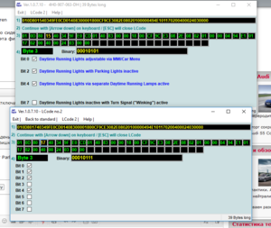

    Никто не знает как закодировать блок 09 (Цент. элект) чтоб отключались ДХО при постановке на ручник?
    На Тouran и прочих гольфах это:
    Tagfahrlicht inaktiv bei angezogener Handbremse:
    STG 09 -> Funktion 07 - Codierung -> Byte11 -> Bit 0 aktivieren
    У нас же Бит 0 - подогрев левого, а Бит 1 подогрев правого сиденья.
    На драйве проскакивало, что кто-то делал. Может у кого эта фишка включена и выложите автоскан 9-го блока?
  10. wawanru
    wawanru Новичок
    1 май 2015
    90
    Германия
    A6 С7 3.0TDI 12г.
    STG 09 -- 07 -- Byte 3 -- Bit 1 Abschaltung Tagfahrlicht über Park/Feststellbremse включаем
    trilogik, BlackBaller, Soul-Reaver и ещё 1-му нравится это.

    Это праздник какой-то! Спасибо Вовка! Теперь соседи могут спать спокойно :)
    А у меня чет лейбл-файл 09 блока урезанный , ты какой версией VCDS пользуешься? В 18.х даже переименовали в 4H0-907-063-V1.clb пришлось копировать в Users Kak 4H0-907-063.clb чтоб хоть что-то видеть

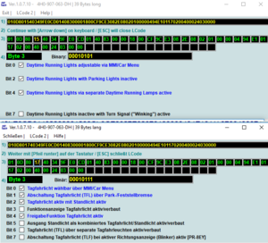

    Нашел причину, оказывается немецкая версия VCDS, мягко говоря, отличается от английской: минимум для
    Part No SW: 4H0 907 063 DH HW: 4H0 907 063 AH отсутствует файл 4H0-907-063-V2.clb
    Ковырять немецкую машину английской версией софта оказалось не совсем гут, не смотря на то что оригинал выходит на английском.
    https://forums.ross-tech.com/showthread.php?14979-A6-C7-Module-09-No-labels
  14. ansi
    ansi Участник форума
    15 апр 2017
    225
    A6/C7 Limo 3.0 TDI, 218PS, 2015
    Английская VCDS 18.2.1 vs немецкая (внизу) для блока 09 (DH):

    и что тут должно дать при замене зтих галок???
    Так кодировано с завода.....

    Лол. Надо же, оказывается вся загадка со вторым битом в восьмом байте в "nur Hadschalter" (только ручная коробка передачь) Действительно VCDS на немецком рулит нипадецки :)
