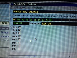

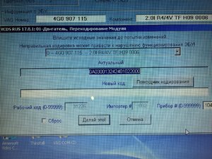

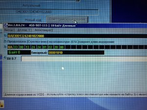

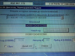

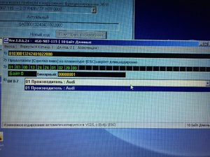

    Важный вопрос!!!
    У всех на новых прошивках эбу движка 004, 006 стоит электронная педаль не ауди???
    У кого есть вася посмотрите пожалуйста. Особенно интересны машины 2012-2013 года где стоит 002 версия прошивки.
    Блок 01 Двигатель - 07 Кодирование - помощник длинного кодирования, байт 0. Стоит 0А, 1-Ауди не дает закодировать.
    Или просто можно глянуть кодировку ЭБУ двигателя начинается с 0А при чтении ошибок. Если стоит 01, педаль настроена как ауди.
    Интересно потому что самому дилер прошил движок новой прошивкой во время ТО да и на форуме было сообщение что авто 2013 было резвее 2014 по ощущениям, вот ссылка на него:
    http://www.audi-club.ru/threads/tex...ravnosti-chast-2.438539/page-15#post-11038195

    Покапался с настройками, педаль газа не становится Audi никак, даже с вводом секретного кода 27971 в Закрытой области 16. Пишет что запрос исключен из диапазона.
