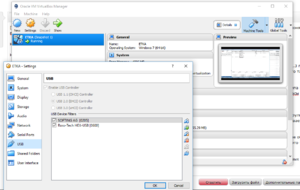

    На виртуалке пойдет. проброс USB в гостевую и все взлетит. У меня на Виртул боксе. Единственное одис ругается что в виртуалке не работает, лечится остановкой сервиса Вирт Клиент в винде, на вмваре - конфигуцией ручками, все расписано на рутрекере. Говорю за одис инженер, 7.2.2 шил им. Но 29.06 закончилась лицензия, 8.1.3 пока не ставил. Проблема с Вин 10 не в одисе, а драйверах для 5054А. они есть только под семерку.
    Прочел последние коменты на автопрогс, пишут что так и нет толкового клона 6154, а оригинал очень дорог. Т.е. брать нужно 5054а под вин 7, увы.
    Повторюсь, я брал на бухте через пейпал, чтоб если что вернуть деньги. Брать можно и на али, BTW, обращать внимания на присутствие ОКИ чипа не нужно, он на VAG не нужен, нужен он если этим адаптером шить Форд. Да, да, где-то прочел что 5054А шиют не только VAG. Все прибамбасы типа диска, блютуса - лишнее. Шьют все равно через кабель, никто не будет рисковать потерей сигнала при прошивке. Одис берут на рутрекере и автопрогс (no там нужно сначала пройти кветст на 15 сообщений, чтоб эти линки увидеть, но это уже совсем другая история :)
    Покупается прибор, разбирается, фотки выкладываются на автопрогс, там толковые ребята подскажут кот ли в мешке или как. :) Далее штудируется драйв на предмет прошивки рейки. Это самое простое и безопасное для получения опыта; в худшем случае будет "красный руль". Коробка и двигатель шьется на парковке у дилера :) Может сэкономить денег на эвакуатор. НО, или И, акумулятор заряжен и не просаживается! нооут заряд держит, а желательно на проводе.
    Ну а вообще, разбираться со всем этим или нет, дело такое. Времени убьется овер дохрена, а машину можно прикирпичить, так что лучше обратиться к тем кто это уже прошел. Ну а если тянет на приключения, делать нечего или еще какой спорт интерес, то можно конечно и сунуться в это болото :)
    Мне лично было интересно, но у меня опыт системного администрирования, "шить"и патчить приходится все, от серверов и дисковых массивов до пылесоса.
    Проброс USB в виртуалку:

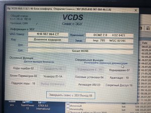

    Парни подскажите:
    Убрать писк при открывании двери:
    46 блок байт 15й
    Bit -0 - галка стоит
    Bit-3 - галка стоит
    канала 98 нет вообще - писк не проходит...
    может есть другой метод?
    AudiA6man нравится это.

    скинь версию блока!! какой SW

  13. iTamerLine
    iTamerLine Новичок
    15 авг 2018
    2
    Ингушетия респ.
    вот такой блок

  14. wawanru
    wawanru Новичок
    1 май 2015
    90
    Германия
    A6 С7 3.0TDI 12г.
    версия 46 блока не менее 550 должна быть.
  15. BlackBaller
    BlackBaller Живу я здесь
    12 сен 2010
    1.732
    Тюменская обл.
    У меня 0510
    С завода отключена пищалка при открытии двери.

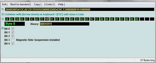

    Что это за меню где настраиваются 1 = Individual, 2 = Comfort, 4 = Auto, 8 = Dynamic?:
    Bits in Byte 8:
    Byte 8 Bit 0 Change 0 to 1 - Enable Engine/Gearbox - Reported for DSG, Read the following note.
    This bit will also enable S mode even when in D
    (Enables steering response control)
    Byte 8 Bit 2 Change 0 to 1 - Enable Engine (Reported for better throttle response)
    Указано что изменение бита 2 якобы для улучшения отзывчивости педали газа - for better throttle response.
    Кто нибудь понимает в этом? Есть знатоки кодировок?
