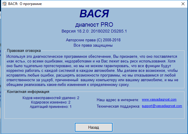

    Я хотел купить официальный шнур Вася (+пожизненные обновления), но сказали нужно ждать минимум неделю. И предложили альтернативный вариант: Белорусский провод + Вася 18.2
    Прошивать с-троник Васей можно? Видел пишут только Odis или VCP.

    Вася, клон VCDS, как и сам VCDS прошивать ничего не может, только адаптация, кодирование, логи и т.п. Самый дешевый вариант шить - поставить ODIS-S (service) ODIS-E (Engeneering) с торрентов. Задача только усложняется тем, что нужно найти работающий адаптер VAS 5054 (он же VAS 5054a)
    Источник: http://autoprogs.ru/diagnostika-vag...-elektroniki-228/vas-5054-zhe-vas-5054a-1180/ Форум по диагностике, автосканерам © autoprogs.ru
    Из моего опыта: чтобы не рисковать с кетаем, я брал на ебей (около 70 евро), чтоб если что вернуть деньги через PayPal.

    Поправлю немного:Что бы шить нужен ODIS-Е(Engineering)

    Часто ли? Прошил по кругу две машины:
    А6 C7:
    Рейка - был "люфт" руля при 45-50 км/ч, или еще его зовут "ватный руль" (да такое тоже бывает:) Помогло. Даже не заливая параметрию после этого - едешь как по рельсам.
    s-tronik он же dsg - пинало коробку с 2-й на первую, - перепрошил. Без последующей адаптации, поначалу, пинала уже на других передачах, все не было времени сделать адаптацию... но коробка со временем адаптируется сама, все пришло в норму и работает как часы.
    Двигатель 3.0 tdi CRTE. у меня прошивка 0001, а есть 0002 с доработкой системы AdBlue и 0003 - неизвестно что там поменяли. Шил обе, изменений не заметил и откатился на 0001, так как хотел сначала адаптировать коробку. Так пока и не обновил.
    Q5 8R:
    Рейка - механика, шить только нитками :)
    s-tronik имела прошивку древнюю как навоз мамонта, но работала как часы, прошил just for fun и не заметил разницы.
    Двигатель 2.0 tdi CGLB - откатил дизель-гейтовскую прошивку: что до неё, что с ней, что обратно без неё - разницы не заметил. Думаю расход AdBlue должен бы измениться или еще что, но не стал ждать, а просто залил прежнюю.
    По проверке DSG, к сожалению, ничего посоветовать не могу.
