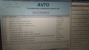

    Всем привет, люди добрые. Приобрел С7 2011 г.в. Кватра, 2.8 (s-tronic). Пробег 104 ткм.
    Предыдущим владельцем делалась коробка 2 ткм назад (зип.комплект, крышка пер.корп.(что это?), фрикционы, модуль переключения АКПП(это эбу?), обрезанные поршня(что это?)).
    Всё работает нормально, но иногда с 1 на 2 передачу дергается, вылазит белый восклицательный (коробка: системная ошибка, возможно передвижение с ограничениями)... И, едет как ни в чем не бывало, дальше. Предыдущий хозяин говорит надо сделать адаптацию, это ехать в другой город, и я планирую это сделать. Но для начала хотелось бы разобраться с Васей-диагностом. Хотел посмотреть версию прошивки ДСГ, диагностику сцепения и прочие всем известные плюшки. Но когда зашел в меню (02 - БУ КПП), получил такой скрин: IMG_20180712_2102221.JPG и отсутствие возможности зайти в (Измеряемые группы - 08). И при диагностике несиправностей никаких ошибок не выдает.
    Уже побаловался в Васе-диагносте: включил тест стрелок, туманки при поворотах и настроил старт-стоп под себя. То есть, не совсем дурень.
    Какие мысли: нужна новая прошивка ДСГ? Плюс адаптация?
    Спасибо всем откликнувшимся.

    А почему не зайти? Кнопка ведь активна.

    Серый цвет же, неактивна. Или я не туда смотрю?

    Видимо куда-то не туда. "Выбор измеряемых величин".

    Понял, спасибо, проверю. В мануалах указана вторая кнопка в первой колонке
    Еще вопрос, про версию ПО. Везде в мануалах указаны DSG AG7 и версия прошивки. У меня же: что-то вроде инфы по движку. Это ошибка или так и должно быть?

    Во-первых что за хрень (извините) Вася Диагност Про is?. Я бы посоветовал как минимум версию 11 VCDS. номер версии - год выпуска, если в вкратце.
    У вас версия прошивки коробки 0001. Можно перепрошить на 0003 или 0006. Может и дергаться перестанет.
    https://vag-flashinfo.de/index.php?partno=4g1927156a&as=
