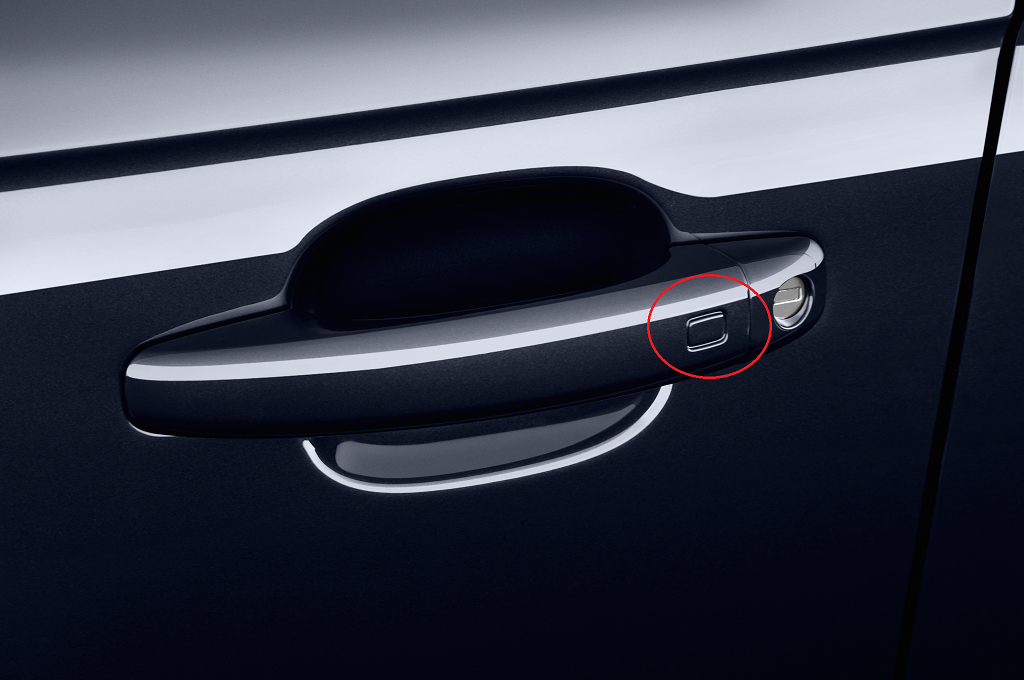

  13. MadMax69
    MadMax69 Старожил
    31 янв 2014
    14.945
    Кнопок НЕТ!!!!! Ни на одной ручке!!!!!!!
  14. MadMax69
    MadMax69 Старожил
    31 янв 2014
    14.945
    Где Вы их нашли.....кнопки????? :shock:
  15. mReen
    mReen Участник форума
    23 сен 2017
    153
    Великобритания
    A6 C7 3.0 TDI
    Наверно имеются ввиду эти пипки :)
  16. xxx-7777777-xxx
    xxx-7777777-xxx Новичок
    9 июл 2015
    52
    Ставропольский край
    AUDI A6 C7 3.0 TDI (2011 г. в.)
    Я имел ввиду сенсоры.
