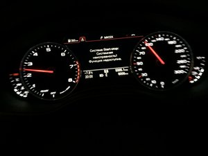

    Проблемы с отключением Start-Stop. Исходное (заводское) значение 34 канала = 20. Отключение было сделано по формуле 20-4+64 = 80 > Старт-стоп по умолчанию отключен и лампочка инвертирована. Пока на улице была отрицательная t система Start-Stop не подавала признаков жизни пока не включить ее принудительно. С повышением t на улице (около ноля цельсия), периодически, при начале движения двигатель начал глохнуть и стрелка тахометра становилась в положение Ready. Проявлялось однократно после запуска двигателя после ночной стоянки. После повторного запуска двигателя он уже не глох. При t окружающего воздуха ~ +5С, двигатель глох по 5-6 раз после попытки начала движения. Вчера, при t +7С появилась ошибка "Система Start-Stop: Системная неисправность! Функция недоступна.". Откатился на заводское значение.
    У кого-нибудь есть положительный опыт отключения Start-stop на А6 2018 м.г. 2.0Q ?

    В итоге помогло после отката на заводское значение?

    К сожалению не помогло. Авто глохнет по 5-6 раз на горячую после кратковременной стоянки. Один раз чуть не получил в бочину. Тронулся с обочины и заглох. Авто едущий сзади не ожидал такого маневра от меня. Впереди поход к официалам.

    Виновата оказалась сигнализация.
