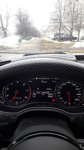

    Кто нить t масла на приборку выводил ?

    Есть температура двигателя в таймере кругов. Пойдет?

    Да, оно !
    Как реализовать ??

    Сделал следующее :
    STG 17 (панель)
    STG Long Coding -> Функция 07
    Байт 1
    Включил Bit 3
    Кодировку приняло, но таймер круга и t масла не появилось...
    Может что в зелёнке нужно изменить ?

    Некоторые приборки тупо не поддерживают. У меня 2 таких было уже.

    Давно уж обсуждалось. Сейчас уж точно и не вспомню. Вроде только с 13 м.г. или с 14.

    У меня был урод сентябрь 2012. Все работало на ней.

    По ходу не поддерживается ф-ция приборкой...

    Это же температура масла коробки, не?

    Дрыгателя
