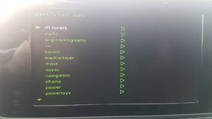

    Всем добрый вечер .Помогите решить проблему .стало не активное меню настройки контура внутреннего овешения и контроль давления шин.Где и что отключил не разберусь.

    А чем работал: кабелем или через зелёнку? Через зелёнку можешь и на ходу поиграться:)
    А так, в 9-ом блоке надо поработать.

    Я в зелёнке полазел и vag а что повлеяло на изменения непонял пока колесо не спустило и не пошел в меню контроль давления шин а там засада

    Так зайди в зелёнку в carmenu и посмотри если стоят галочки

    А на второй страничке?

    Так у тебя RMC, система другая. Тут я не хочу советовать. лучше обратись в другую ветку. Но если идти по логике ММИ то зайди в инжинирингменю,систем, слайшоу и посмотри что там есть с условием не делать изменений. Кнопка назад очень хорошо работает.

    Добавлю к своему последнему коменту по данному вопросу: судя по твоим двум проблемам, лазили в 9-ом и 10-ом блоках, зайди кабелем в кодировках и попробуй там найти.
    З.Ы. Если меняли кодировки кабелем то на компе в Labels(если не ошибаюсь...) найдёшь файлик Excel где будут указаны когда и в каком блоке сделаны изменения. в том числе что на что поменяли...
