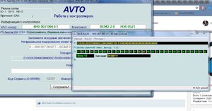

    такая же проблема- в 15 бите не места для галочек, нажатие на "Коде2" ничего не меняет
    в "46 Блоке ---- Адаптация 10 канал 98 -----> ставим 0 , тест и Кодируем." поменял, ничего не произошло

    короче чудеса- делал на VAG автоадаптер 17.8, и ничего не получалось, попробовал не снесенную 16,5, нажал на "Код2"- и появилось менюха с галочками. все получилось

    Если не открывается Коде2, маленькое окошко 15 байт в бейте туда значение 49 и нажмите на Энтэр клавишу и вперед кодировать, затем Канал 98 с 0 на 1. Нет канала пишите в ЛС.
    Значение зависит от того что увас там с завода стоит.
    Например если 00 надо 09. если 40 надо 49. Всегда должна цифра 9 с зади.

    ну НИГДЕ я этого не нашел, где это повторяют.
    а во вторых стояло 47(вы бы вложение сначала посмотрели прежде чем писать) а стало после галочек кажется 4Е(а не 49). так что наезд мимо кассы
